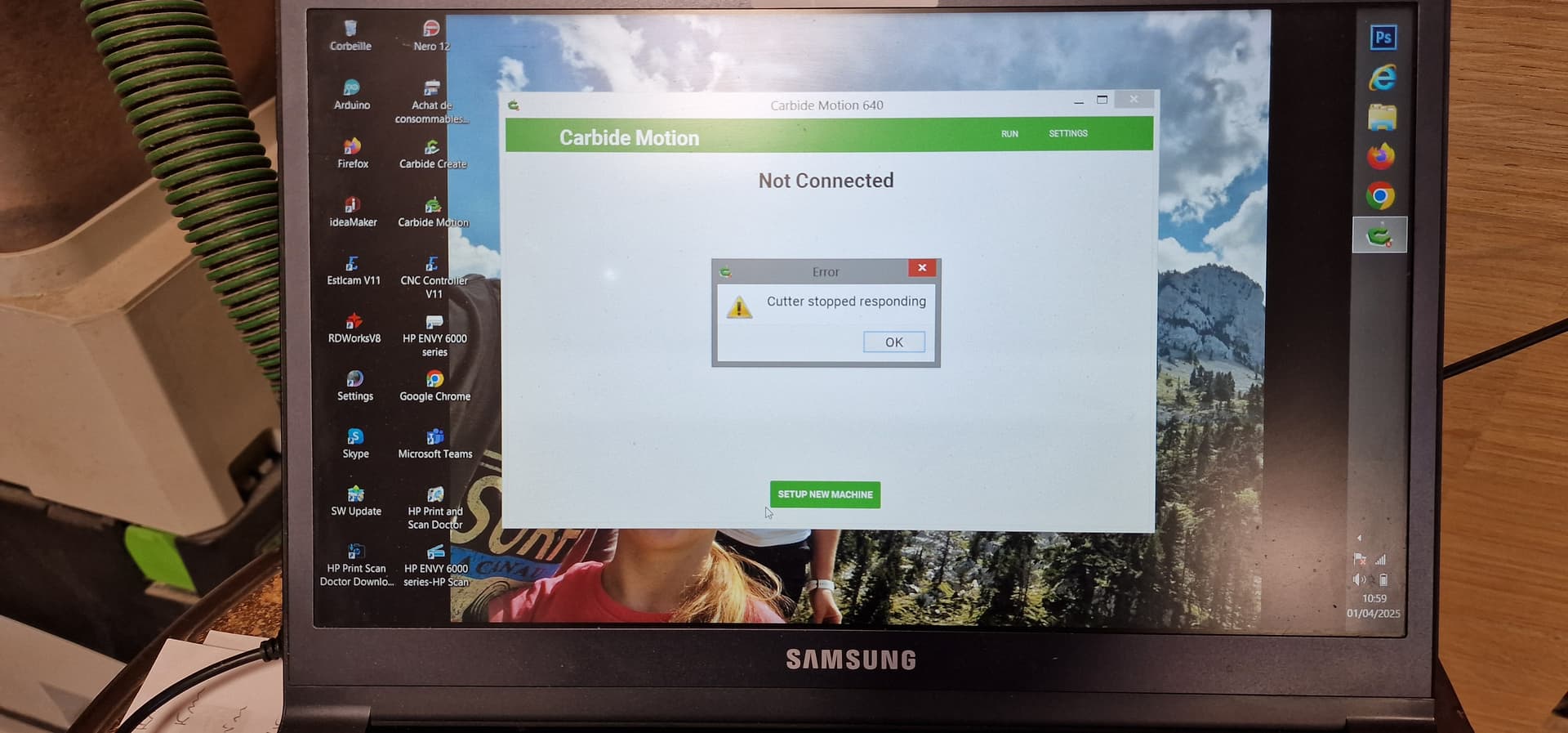

Bonjour, j ai une Shapeoko 3XxL qui fonctionnait bien depuis des années sauf que maintenant la connection se coupe entre le routeur et l ordinateur. J ai téléchargé carbide motion 640 mais ca ne résout pas le problème. Voici le message d’erreur qui apparaît
Merci pour votre aide car je suis obligé de tout arreter et de recommencer mais le programme ne se termine jamais sans erreur.
Usually, if this problem appears after a period of successful operation it is due to worn carbon brushes in the router, please try changing them.

Tu peux aussi essayer avec un nouveau cable USB. Dans mon cas, le cable était lousse dans l’ordinateur.
Merci pour votre réponse.
Je ne pense pas que le probleme vient des charbons du routteur car j utilise un routteur dewalt indépendant. Carbide motion ne peut pas connaître l etat de la broche.
J ai changé de fichier et pour le moment et ca fonctionne.
Merci encore.
Oui merci j ai commencé par faire ça mais ca n a pas résolu le problème. Je pensecque j ai plutot une erreur dans le gcode peut être
